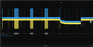

我们使用 ISO1044B 作为 CAN 收发器、并观察到当网络中的节点断电时总线上存在电压骤降。
请支持人员了解发生这种情况的原因、以及这是否是需要解决的潜在可靠性问题。

    在隐性状态下、ISO1044与 CAN 网络断开连接不应导致总线上的电压出现任何下降。 为了更好地了解问题、请在以下信息中帮助我们。
    1. 在断开连接之前、CAN 总线上总共有多少个节点?
    2. 请确认是否所有节点均将 ISO1044用于 CAN 接口。 如果器件不同、请分享器件型号。
    3. 哪个设备与总线断开了连接?
    4. 发生断开时、您是否看到仍处于连接状态的任何 CAN 器件的电源电压会下降?
    5. 请分享原理图以供回顾。
