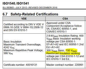

您好、TI 专家!
在 ISO1540的旧数据表中、根据 IEC 61010-1第3版在150VRMS 下给出了增强型绝缘额定值:
此标准已过时、在当前数据表中、根据 IEC 62368-1:2014、额定值为300VRMS 基本绝缘。
由于旧标准中也给出了这300 VRMS 基本绝缘等级、因此我想知道当使用的 VRMS 为150V 或更低时、是否仍可以使用具有增强型绝缘安全等级的 ISO1540。

    尊敬的 Felix:
    感谢您在 E2E 论坛上发布您的问题。
    通常、CSA 会根据特定标准为给定器件提供基本和增强型额定值。 在这种情况下,CSA 仅为 ISO1540D 提供了符合 IEC 62368-1标准的基本绝缘等级,如 https://www.ti.com/lit/cr/szzq265/szzq265.pdf 上提供的证书所示 。
    请注意,我们有一个改进版本的器件 ISO1640BD ,它有基本和增强的等级在证书中说明;见 https://www.ti.com/lit/cr/szzq266/szzq266.pdf。  如果您可以在应用中使用 ISO1640BD、那就能解决问题。 否则、我需要通过 CSA 确认 ISO1540D 是否可用于增强型应用。 请告诉我您的喜好。

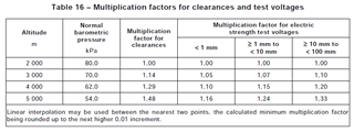

    您好、Saleem:
    在检查 CSA 证书时、我看到额定值适用于海拔低于2000m 的情况。 我在数据表中没有找到对这一点的任何提及。 我们希望将这些器件用于高达3000m 的高度。 您还可以问 CSA 这对安全等级有何影响吗?
    Felix
    尊敬的 Felix:
    CSA 已确认 ISO1540可用于高达150Vrms 的增强型应用。
    对于不同的海拔高度、您必须遵循适用于您的系统/终端设备的标准中的指导原则。
    我建议您与认证机构讨论您的特定系统要求。
