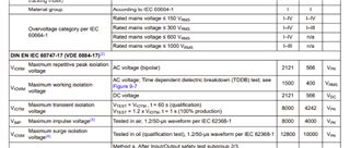

您能否了解 ISO7763FQDWRQ1是否 支持  PCB 中出现 IEC 61180:2016波形的1、2/50us 脉冲电压
问题 来自 IEC 60664
    您好、Urs:
    感谢您的联系。
    50µs 8mm 间隙采用 DW 封装的 ISO7763将支持高达~12kV 的1.2/μ s 浪涌波形。 而根据 IEC 60747-17标准、VDE 将器件额定脉冲设为8kV。 实际通过级别取决于系统的整体余隙。 如果由于 PCB 间隙较小或客户 PCB 中使用的变压器而导致间隙小于8mm、则由于空气击穿、通油液位可能会较低。
    如果客户使用的 DBQ 封装的间隙要小得多、则通油级别会低得多。
    如果未能回答您的问题、请告诉我们客户对脉冲电压的要求、要使用的完整器件型号以及客户系统的整体间隙。 谢谢、我将能够更好地回答您的问题。
