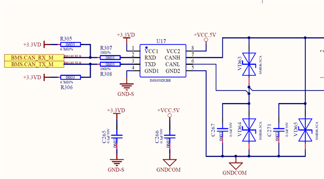

我的客户正在使用 ISO1050、并且附带了 SCH。  他们已经测试了数百种产品、但仅使用一个芯片才发现此问题:
我的客户在引脚4引脚5上施加了高电压、当电压高达320VDC 时 、芯片将损坏。
但数据表显示、隔离电压可高达2500Vrms 并持续60秒。 您能帮助分析问题吗? 谢谢!

    在 GND1和 GND2之间施加320V 直流电压时、器件不会损坏、因为该器件的额定工作电压为560V 峰值。 这意味着该器件将在整个生命周期内在其隔离栅上连续支持560V DC。
    需要注意的是、施加的高电压可能会耦合到其他 I/O 引脚、其中隔离栅电压在一定程度上表现为其 I/O 引脚上相对于本地 GND 的差分电压。 需要仔细设计 PCB、以避免布线或 PCB 层的这种重叠。 请分享 PCB 布局、以便我检查并确认 PCB 布局设计是否可行。
    还请分享器件的故障签名、以确定隔离栅是否损坏或 I/O 引脚是否损坏。 即、请将每个引脚的电阻共享到各自的 GND 以及 GND1和 GND2之间的电阻来进行确认。 谢谢。
