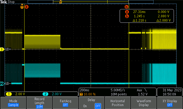

在某些情况下、在移除连接下游的 USB 器件并与主机发出的1ms 帧起始(SOF)时序信号同步时、可能会在上行侧观察到异常序列。 此时、发生下游的 DD (+、-)=(L、L)信号不会直接传输到上行侧。 首先、它变为 UD (+、-)=(L、H)、然后转换为异常波形、最终变为 UD (+、-)=(L、L)。
在这种情况下、即使已断开并重新连接下游电缆、主机也无法识别该器件。 仅当已断开并重新连接上游电缆时、主机才会识别该器件。 此行为是否在规格范围内?

    请注意、标准准则是当节点之间的通信结束时断开器件。 当器件的另一侧正在进行通信时断开一侧可能会导致器件处于两种不同的状态。 因此、我们不建议在这种情况下运行。 当器件侧两侧之间的通信完成时、请计划断开连接。

    我想您正在寻找的指导原则应该是、下游侧不能在您需要的任何时间断开。
    如果我想在任何时候无论上游侧的状态如何都断开连接、则需要在下游侧使用额外的电路进行监控、然后在 SOF 期间断开连接时、电路会将断开状态延迟到 SOF 状态结束。
    上面的内容表明 ISOUSB111自身无法解决此问题。
    最近,Windows 的外部存储介质移除策略更改如下,我认为这是导致上述情况的原因。

    感谢您提供宝贵意见。 是的、您的理解是正确的。 使用隔离器时、MCU 与总线的直接连接分离。 隔离器有两侧(主机和外设)、因此它要求两侧处于相同状态、以便进行有效通信。 但是、如果 MCU 恰好在外设断开连接时在主机侧开始通信/SOF、则主机和外设侧最终处于不同状态。
    如果外设侧受到监控、并且主机立即知道已断开连接、则可以停止发送 SOF、并避免出现您提到过的情况。
