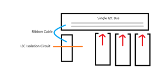

我拥有的系统是一个背板、可以热插拔电源模块。 在热插拔事件上触发以下屏幕截图。
蓝色迹线表示 I2C 总线侧 SDA、黄色迹线表示 SDA 微侧。
我认为 I2C 总线侧(2侧)应该有更好的性能(不是很大的放电)。 这是我们所期望的结果吗?
蓝色迹线的电压大约为- 0.7V、这超出了- 0.5V 绝对规格;但是、这是否会归类为类似 ESD 的事件? 可以承受更高的电压、但能量要小得多。

    带有红色矩形的模块是热插拔设备、我只绘制了3个、但可以有4个。 背板上有一条 I2C 总线、它们都连接到背板上、背板通过带状电缆连接到控制卡。 带状电缆的正后方是 I2C 隔离电路。 所有模块和控制卡都具有相同的隔离电路、如下所示。 双向 TVS 将变为单向器件。

    使用双向 TVS 二极管是保护 ISO1641免受总线瞬变影响的良好解决方案。 波形显示正在插入总线的器件可能不支持热插拔。 插入总线的其他器件可能会导致此行为。 我假设方框图中的红色器件未使用其他 ISO1641。
    上述器件(TCA9511A/TCA4307)为设计用于热插拔的非隔离式 I2C 缓冲器。 可能需要包含这样的缓冲器、或在每个卡上使用另一个 ISO1641、以便它们可以热插拔并且不会干扰总线。

    插入背板的每个 I2C 器件都使用我刚才发布的相同电路。 我发布的电路没有显示隔离式电源、而是带 Wurth XFMR 的简单推挽式 IC。 建议的一个参数。

    只要-0.7V 瞬态没有定期发生(例如每天发生)、就不必担心。 但是、如果预计这些瞬变经常发生、则建议使用 TVS 二极管来保护器件。
    单极信号,因为负摆幅会被钳制在低得多的电压(器件的正向电压),这在本例中有利于 ISO1641,因为负摆幅规格相当有限。[/报价]
    您是正确的、单极器件更适合此应用并提供更小的钳位范围。
    此外 、24.5k Ω 的上拉电阻大于建议的器件电阻。 我们建议使用100欧姆至6k 欧姆之间的上拉电阻。 更强的上拉电阻也可能有助于缓解某些总线噪声。

    谢谢回来。 遗憾的是、上拉值在我们的系统中是合理的、因为可以插入8个模块、当您并行8 x 24k 时、它大约为1k 至2k 有效上拉电阻。 但是、这是一个检查是否是问题原因的好方法、因此我将给出答案。
