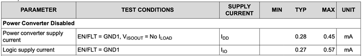

 ISOW7742-Q1的静态(空载)电流是多少?  我将其用于5V 转隔离5V 配置。
谢谢、此致。
    尊敬的 Jessica:
    感谢您与我们联系。
    数据表中在直流/直流转换器被禁用时(即 EN/ISOW7742)提供了 FLT = LOW 的空载电流、请参阅以下快照。 对于 EN/EN、数据表中未提供对应条件的空载电流规格 FLT = HIGH。 由于无负载/轻负载时的转换器效率较低、我预计电流大约为30mA。 为了最大程度地减小空载电流、我建议您禁用电源转换器。 谢谢。
