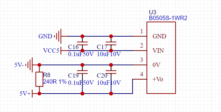

    关于您对原理图的热烈反馈,我在附件中添加了我们的 VCC2 DCDC,有0.1uF 和10uF 的电容
    去耦,作为您的信息。
    直流/直流规格仅在中文中,但我认为该图足以满足您的信息^_^
    e2e.ti.com/.../MORNSUN_5F00_B_5F00_S_2D00_1WR2.pdf

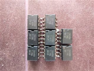

    在下面附加一些故障样片标记。

    您好、Li:
    遗憾的是、我们无法确认这些批次的有效性。 请包含以下内容:
    1. 器件底部和顶部的高质量图片。
    2. 二维条码标签的高质量图片。
    3. 运输单据的副本/图片。
    4. 您能否提供您使用的是哪个经销商?
    此致!
    安德鲁

    很抱歉、我没有早点提出这些问题、但我忽略了您最初附件中的一些关键点(请参阅下面的问题)。
    • 您原始帖子的失败情况尚不清楚。 左边的图片看起来很正常、您能圈出发生故障的区域吗?
    • 另外、再次查看原理图时、是否使用 VCC2 =+5V 和 GND2 =-5V 为两侧供电?
      • 如果为真、则-5V 电源轨将超出绝对最大条件、器件将损坏。
    此致!
    安德鲁

    您的第二个问题
    硬件工程师只需使用网络标签"-5V"、而不是"VCC2 GND",其实际电压为0V
    我将这部分原理图和直流/直流规格添加到下面的附件中

    我把2更多的高质量的图片在下面,双面.

    您的 PCB 存在 CAN 通信无法连接的问题。 将 ISO1050 (坏单元)替换为新器件、然后电路板就可以工作。 然后将损坏的器件置于正常工作的 PCB 上、进而导致 PCB 发生故障。 这就确定了故障是在该单位之后发生的。
    以下是到目前为止我们检查的内容、并提供了我对以下各项的建议:
    • 原理图看起来不错、并且我们确认器件具有正确的电源轨。
    • 从我们目前看到的情况来看、这些器件似乎是有效的器件。 但是、我只有在具有第2项和第3项后才能向我们的假冒产品团队核实。
    • ISO1050似乎可以正常工作。 我假设 ISO1050运行正常、因为 TXD 似乎被发送到 CANBUS (TXD 和 CANH-CANL 波形匹配)。
      • 由于该器件看起来正常工作、我假设 ISO1050不存在该问题。 要继续进行调试、我建议查看 PCB 上的 MCU/控制器或其他节点之一。
    • 整个 PCB 由 JLC PCB 组装到
      • 听起来这是一家为您的电路板采购部件的公司。
      • 您必须联系 JLC、了解他们是否从批准的供应商采购器件。
      • 很遗憾、如果这些器件未直接从 TI 或经批准的供应商购买这些器件、我将无法提供进一步支持。
