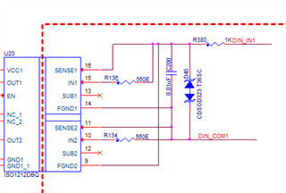

其中一个设计中有以下电路、目前我们正在进行布局、为此使用了10层堆叠、第一个2层结构如下所示。
我们在顶部和层上布置了 DIN_IN1和 DIN_COM1。 对于这两个信号、GND1平面上的参考层应该是多少?
顶部
GND1
M·希塔兰詹
    您好 Chitharanjan:
    感谢您与我们联系。 看起来通道2未使用并接地、这很好。 对原理图做一个快速评论。  SUB1和 SUB2需要连接到2mm x 2mm 的小型浮动平面上、以提高热性能。
    否则、FGND1和 FGND2可以连接在一起并以它们自己的接地平面为基准。 它们不应连接到 GND1。
    此致!
    安德鲁

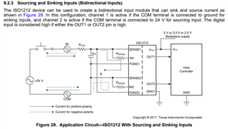

    尊敬的 Adrew:
    根据数据表中的以下应用原理图、此处的两个通道均用于灌电流和拉电流配置。
    由于两个接地都通过 CIN 电容器隔开、因此应在 PCB 的第二层中提供哪个接地基准。?
    对您的原理图快速发表一条评论。  SUB1和 SUB2需要连接到小型2mm x 2mm 浮点平面以提高热性能[/引述]
    我们已经做到了这一点。

    您好 Chitharanjan:
    感谢您的澄清。 ISO1212的应用将不同于其他逻辑电路。 图28所示的图中的每个输入引脚(INx 和 FGNDx) 都连接到同一个传感器。 但是、输入1作为 拉电流类型输入进行连接、输入2作为灌电流类型进行连接。 因此、图中显示了传感器的"IN"端子和"COM"端子、而不是典型的 GND。
    输入应 与磁场传感器具有相同的接地基准。  在原理图中、DIN_IN1和 DIN_COM 将分别连接到现场传感器的 IN 和 COM 端子。 这可能会使 COM 成为 PCB 的最佳接地基准。
    此致!
    安德鲁
    感谢您的澄清、我们将使 COM 作为接地基准
