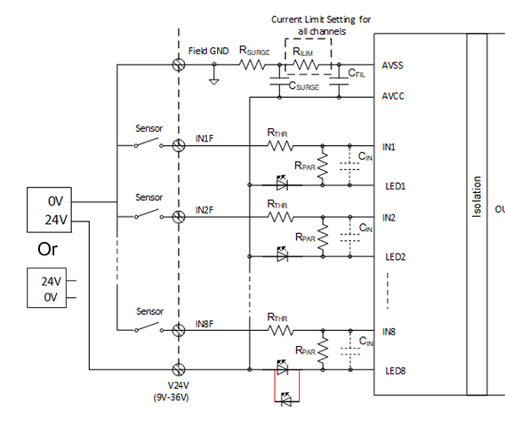

您好、专家:
我的客户询问有关 ISO1228的问题:
"如果我想设计一个具有灌电流和拉电流能力的 DI、并让我的终端客户 能够选择是灌电流还是拉电流信号、我应该怎么做? "
那么、他们可以使用相同的硬件配置、该配置可以同时接受灌电流和拉电流类型吗?
如果支持、客户还担心 LED 仅在一个方向上工作、因此它们是否可以并联另一个 LED 以接受灌电流和拉电流类型? (如下所示)
伊森

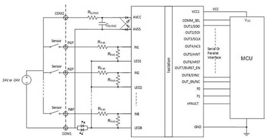

    您好、Eason、
    感谢您的提问。
    客户可以通过一种方法 同时实现灌电流模式和拉电流模式。 为此、可以使用六个额外的二极管来代替 LED、从而反转外部电源极性。 请参阅下图:
    如果 COM1 = 24V 且 COM2 = GND、则器件处于灌电流模式。
    如果 COM1 = GND 且 COM2 = 24V、则器件处于拉电流模式。
