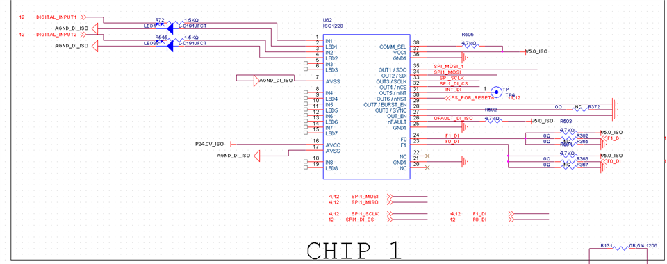

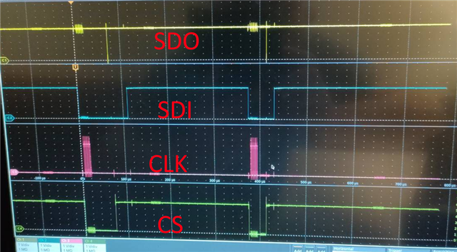

SPI 时钟频率为500kHz、电压电平为5V。
测得的波形如下所示。
输入 SPI​​根据规格读取 IN1~8值。
但 SDO 没有输出。
该电路如下所示。
如果我们可以进行更多测试、以阐明系统无法正常工作的根本原因、请提供建议。

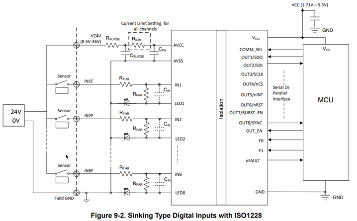

    您好、Kyle、
    感谢您的提问。
    原理图似乎不遵循数据表指南。 请考虑包括 RSURGE、CSURGE、Rilim (除非它为0欧姆)、Cfil、Rpar、VCC1的去耦电容器等。 请参阅以下示例原理图:
    请考虑这些来自数据表中指南的更改、然后重新进行测试。

    您好、Kyle、
    感谢您的答复。
    如数据表中所述、除了 RSURGE、CSURGE 和 Cfil 之外、Rpar 和去耦电容器对于器件的功能非常重要。 请根据数据表实现这些元件、并附上更新的原理图。 更新原理图后、请再次测试并告知我们。
