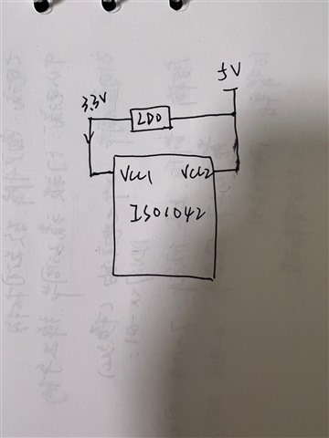

我的客户正在使用我们的 ISO1042。
他们想要使用非隔离式电源测试 CAN 功能、如下所示:(VCC2为5V、LDO 使用5V 至3.3V 至 VCC1)
您能否帮助我们检查一下、当他们只想测试 CAN 功能时是否可以使用这种电源?

    您好、Brian、
    只要两侧都在建议工作条件下的电压下供电、器件就会开启并运行。 但是、如果使用的是非隔离式电源、则无法准确测试隔离栅和参数、因为隔离栅会被绕过。
    此致!
