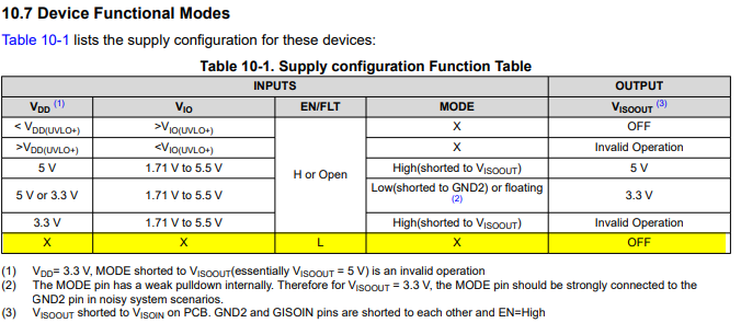

我在设计中使用 ISOW1044 CAN 收发器。 我要确认是否可以从外部将+5Vdc 连接到 Visoin 引脚? 由于我在设计中已经具有+5V 电源轨、因此我不想使用集成的直流/直流转换器。

    感谢您与我们联系。 如果您不使用 ISOW1044的集成直流/直流转换器、我会建议使用 ISO1044 (不带集成电源的隔离式 CAN)。
    VDD 和 Vio 都必须供电才能正常工作、建议将它们在 PCB 上短接。 部分对此进行了概述  10.6.4上电和断电行为:  "需要同时提供电源转换器电源(VDD)和逻辑电源(VIO)才能使器件正常工作。 如果其中任何一个低于其 UVLO、则信号路径和电源转换器都会被禁用。"
    • 要禁用直流/直流、应将 EN 短接至 GND。
    • 在直流/直流转换器被禁用时、MODE 引脚的状态为"X"或无关紧要。 您可以将该引脚接地。 (请参阅表10-1。 电源配置功能表)。
    我希望这 对您有所帮助。
