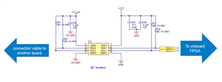

我们将 ISO1540用于 I2C 隔离器、2侧 VCC 为5V 并通过电缆连接到另一个板、1侧为3.3V 并连接到 FPGA。

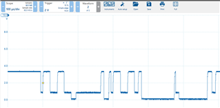

由于1侧 VOL 大约为0.8V、并且 FPGA VIL 需要小于0.8V、因此此处存在一个微不足道的问题、因此大部分时间的通信都可以正常、但有时 I2C 会断开连接。
您能建议任何简单的解决方案吗?如果我们交换1侧和2侧、2侧是否具有驱动电缆约2米的能力。 或任何其他建议、提前感谢。

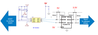

    非常感谢您提供的信息、我可以更改这样的电路吗? TCA9517A B 侧通过5V VCC 连接到隔离器、A 侧通过3.3V 连接到 FPGA。

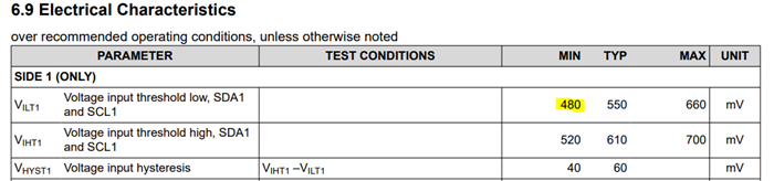

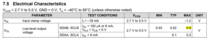

    您共享的新电路配置将不起作用、因为 TCA9517A 的最大 B 侧低电平输出电压大于 ISO1540的最小1侧低电平电压输入阈值。
    要使此配置正常工作、我建议您考虑以下两个选项:
    -将 TCA9517A 的 A 侧连接到 ISO1540的1侧(在这种配置中、两个器件的电压阈值现在将彼此兼容)。
    -考虑使用 TCA9800代替 TCA9517A

    对于 TCA9517A ,如果我将 A 侧更改为主机(连接到 ISO1540),A 侧的电压可以高于 B 侧(5V vs3.3V)?,我是否可以将使能引脚连接到 VCCB?

    对于 TCA9517A ,如果我将 A 侧更改为主机(连接到 ISO1540),A 侧电压可能高于 B 侧(5V vs3.3V)?,我是否可以将使能引脚连接到 VCCB?
