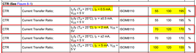

客户想要使用 ISOM8110来替换 光耦合器时、他们要求提供更多参数的详细信息、例如 CTR 的温度系数、输入电流、输出电流、反向电流、暗电流、 上升时间、下降时间...
您能否帮助分享有关此参数详细信息的更多信息?
非常感谢!

    1. CTR 的温度系数
      1. 更详细的数字 可能已为 RTM 做好准备。 但是、以下7.7电气特性中的 CTR 表 显示了 CTR 随正向电流的变化。 每个正向电流的最小值和最大值是随温度变化的特性。
      2.
    2. 输入电流和 输出电流
      1. 光学仿真器设计用于仿真光耦合器、没有 LED 输入级的非理想特性。
      2. 因此、输入电流是用户定义的。 输入电流应保持低于 最大输入正向电流(50mA)
      3. 输出电流将由电流传输比(CTR)定义。 I_output = CTR * if。 CTR =对于 ISOM8110为120%。
        1. 如果 应用的输入电流为2mA、则 I_OUTPUT = 1.2 * 2mA = 2.4mA。
        2. 请注意、光耦合器解决方案通常具有变化范围很大的 CTR。 光学仿真器提供严密的 CTR、可以使设计更容易实现长期可靠性。
        3. (+)[常见问题解答]什么是电流传输比(CTR)?
    3. 反向电流和暗电流-可在 7.7电气特性中找到(见下文)。

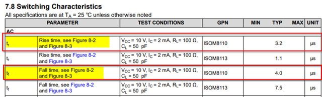

    4. 上升时间和下降时间-数据表中提供了这些值(7.8开关特性)。

    "每个正向电流中的最小值和最大值是随温度变化的特性"、但当 TA = 25°C 时、我认为最大值和最小值可能是由器件之间的容差而不是温度引起的?
    该温度是否会影响反向电流、暗电流、上升时间和下降时间?

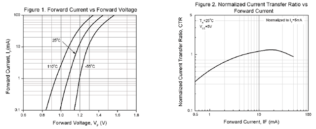

    ISOM811X 似乎可以直接更换光耦合器、但客户希望再次确认、在更换 光耦合器 EL817时是否有任何备注点? ISOM811X 似乎对温度不敏感、因此在设计参数时是否仍然无需考虑温度的影响?
    客户还想知道我们是否可以提供更多与温度相关的信息、如随附图片中显示的信息:
    Andrew、您好!
    反向电流、暗电流、上升时间、下降时间是否会受到温度的影响?
    除非另有说明、否则数据表中的最小值和最大值均作为最坏情况下的值、并在工艺、温度和电压范围内进行表征。
    ISOM811x 将是 EL817的良好替代产品。 如您所述、ISOM811x 随温度的变化将更小、并且由于没有 LED、因此无需针对 LED 老化效应进行设计。  如上述的典型应用曲线将在 RTM 中提供。
