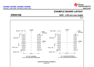

       我有一个使用 IC ISO3088DWR 的设计。 数据表显示了 DW 封装的两种尺寸。 它们之间的区别是什么以及我应该选择哪一个。 (注意:我在另一端没有任何 HV 系统、我的用途是用于隔离。)
    您好,Balakrishna,
    感谢您与我们联系。 左侧的着陆模式是为了符合间隙要求大于8mm 的系统(间隙是"视线"距离或两个导体之间最短的空气路径)。
    如果您的系统不需要8mm 间隙、并且您没有 HV 问题、 则任一焊盘图案都将起作用。
    此致!
