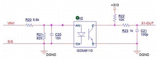

1.当 VIN1上升到14.2V 时、X1-OUT 约为193mV。

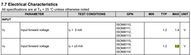

2. VAN = VF = 1.42V、是否在 PSpice 模型中设置了该 VF 值? 它是固定的吗?
在 d/s 中、最大值 值为1.4V。 为什么设置为1.42V 高于1.4V?
3.如果计算
(14.2-1.42)/5.6K-1.42/820 = 0.55mA。 它具有与 PSpice 模型/Sim 相同的结果。

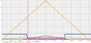

4. IC 的 Sim 结果约为0.935mA ,计算结果为(3.3-0.19)/10K= 0.31mA。 为什么存在差异?
5. CTR
CTR = 0.934/0.55 = 170%(仿真结果 ) ,CTR = 0.31 / 0.55 = 56%(计算结果 )
在 PSpice 库中设置 CTR = 120%。 是固定值吗?
有三种不同的 CTR 值、在0.5mA 时、看起来这是50%到195%的范围。 哪一种方法与实际应用很接近?

      1. VF 不是数据表中规定的固定值(1.2V (典型值)、1.4V (最大值))。
      2. 这由模型中的 Von 控制。
    3. 如果:计算(14.2-1.42)/5.6K-1.42/820 = 0.55mA。 它具有与 PSpice 模型/Sim 相同的结果。
      1. 如果使用1.42V 的 Vf、客户的数学运算看起来是正确的。
    4. IC 的仿真结果约为0.935mA、计算结果为(3.3-0.19)/10K = 0.31mA。 为什么存在差异?

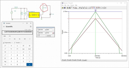

      1. 有两种极为相似的方式。 仿真 显示输出时恰好有120%的输入、但我不得不 将输出电阻调节为100 欧姆 要正确查看电流- 器件电压轨为10k、流经的电流非常小。

      1. 如果使用1.42V 的 Vf、客户的计算结果看起来是正确的 。[问题 Oct /5]此时、CTR CTR = 120%、IC、max = 3.3V/10K 0.33mA、IF = 0.33/PWM 0.275mA、VF =1.42V。 VIN1分流应为(1.42V/820 +0.275mA) x5.6K 欧姆=11.2V;因此、当 VIN1电压上升到11.2V 时、X1-OUT 处于低电平状态、是吗? 为什么在此处设置1.42V?

    我在这里收到了小组的一些澄清。 我们选择了使用器件系列(1.5V)的最坏情况值、如下面的屏幕截图所示。 该电压在模型中设置为第71行中的1.49V、可以更改为1.39V 以匹配 ISOM8110的最大值。 我们仍在研究为什么1.42是这个数字。
    .MODEL IN_DIODE VSWITCH VON = {1.49} VOFF = {1.35} RON = 1 ROFF = 5E6

    最大上拉电阻器大小应使 Rpull-up = VCC /(0.500mA * CTR)或5.5k Ω(假设为3.3V 和120% CTR)。 最小上拉电阻值受到器件电流限制(50mA)的限制 Rmin = 3.3V/Rmin 50mA = 66 Ω。
