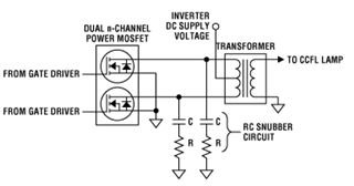

大家好、
我有两个问题。
1)由于振铃而产生的高频噪声发生在 SN6507的输入侧。 我们已经确认、如下图所示添加缓冲电路可以抑制噪声、但添加缓冲电路是否有任何问题?
2) SN6507的温度上升幅度高于预期。 具体而言、即使次级侧上的负载仅为约16V/0.15A、SN6507的表面温度也会上升到约53°C (添加缓冲器电路时甚至会升高)。 可能的原因是什么?
谢谢。
    感谢您与我们联系。
    1. 添加缓冲电路无需担心。 请选择适合您看到的振铃的 RC 值。 我们还建议将缓冲器放在次级侧、这通常具有略好的性能(9.2.2.6低辐射设计)。 另请参阅 如何减少推挽式隔离电源中的辐射(修订版 A)(TI.com) 、这也可能是一份有用的文档。
      1. 另请参阅之前的 E2E 博文相关 (+) SN6505电压振荡-电源管理论坛-电源管理- TI E2E 支持论坛
    2. 温度不应上升太大。  但我们最近发现某些变压器可能导致温度升高幅度远大于预期值。 请您发送更多信息吗? 特别是 原理图、变压器器件型号、输入电压和环境温度、然后我们可以确认是否预计会出现此类温升。
    此致!
    安德鲁
    Andrew、您好!
    感谢您的回复。
    关于1. 我来试一下。
    关于2. 如果原理图和器件型号是机密信息、我可以直接通过电子邮件向您发送吗?
    谢谢。
