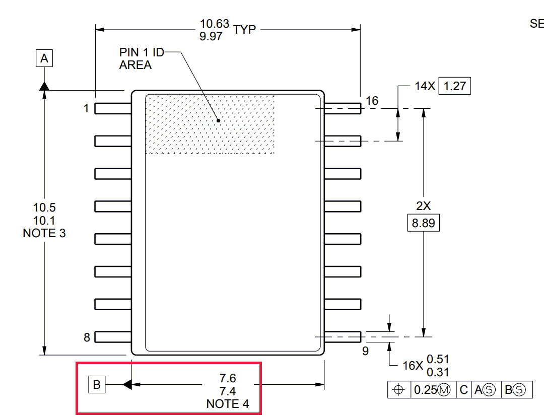

您是否有 ISO7240C 这样 B > 10mm 的解决方案?
G·布尔
    感谢您的咨询。
    我们对 ISO7240C 器件没有更宽的封装范围。
    不过、我们也有其他封装尺寸较大的数字隔离器器件、例如 ISO7840器件。 ISO7840采用宽度为14mm 的较大超宽体 SOIC 封装(封装代码= DWW)。 与 ISO7240C 相比、该器件系列的全方位性能显著提高。
