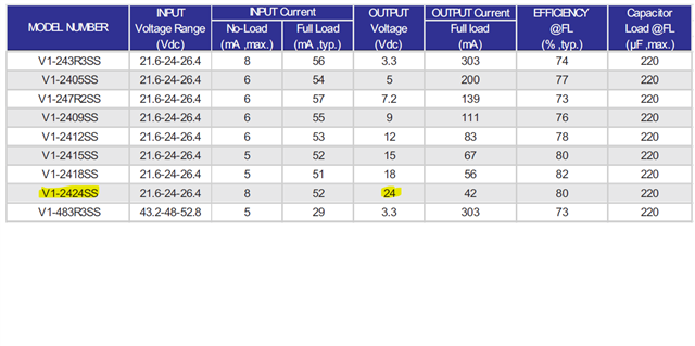

您好
电源隔离器 V1-2424SS、是否可以替代此隔离器?
 e2e.ti.com/.../V1_2D00_1W-DATASHEET.PDF
    大家好、Gareth:
    感谢您与我们联系。
    V1-2424SS 是一种隔离式 直流/直流转换器。 由于  SN6507是(推挽式变压器驱动器)不是  V1-2424SS 的直接替代产品。 但是、SN6507可以驱动变压器以提供24V 和最大0.5A 的隔离电源。
    我建议 打开另一个主题、其中 隔离式直流/直流转换器和模块产品选型中列出的器件之一| TI.com。这些器件看起来更接近您的应用。
