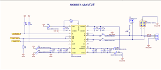

我设计了该电路。 但 Modbus 在1200米范围内不工作。
您能否检查此电路?
    尊敬的 Gulbahar:
    感谢您与我们联系并分享原理图。 我已经审阅了原理图、看上去一切正常。

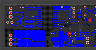

    4. 还请分享 PCB 布局以供查看。

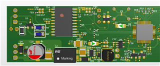

    感谢您共享 PCB 布局文件。 PCB 布局看起来不错、但我没有看到任何主要问题。
    我知道、 当添加长度为1200米的电缆时、无法通信。 为了排除软件或其他相关问题、您是否可以捕获 ISOW1432的输入(TXD)和输出(Y/Z)处的波形? 如果没有波形、就很难确定原因。
    我假设您在实验室中执行这些测试、并且可以连接1200m 电缆的两端。 如果是这种情况、请也在电缆的远端提供波形。
    另外、 了解测试期间连接在总线上的节点数量以及总线是否在总线两端正确端接也很重要。 请确认这一点、谢谢。
