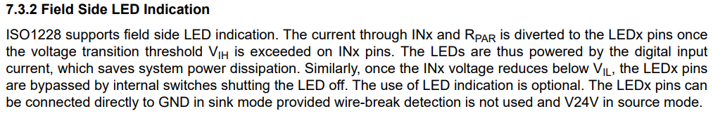

我想设计一个 DI 模块、使用32通道 DI、因此需要4个 ISO1228、
我是否可以知道如何设置硬件电路?
如果我不需要 LED、应该使部件悬空?  无论是 拉电流模式还是灌电流模式、均为短路或
如何在拉电流/灌电流模块中设置 R Limit
    您好 Alex:
    感谢您的联系。 只要客户未使用断线检测功能、LED 引脚就可以保持开路状态。 如果需要断线检测、请使用标准二极管代替 LED。 请参阅以下数据表片段。
    此致!
    安德鲁
