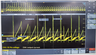

我的客户在室温下在 SN6507 EVM 上测试了短路。 发现在短路期间、IC 温度可高达120度。 这是否正常? 测量 SS 引脚电压并发现其~1.3V、然后在发生短路时变为0。

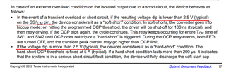

此外、如何理解"电压骤降低于2.5V "? 它是否意味着电压降(Vt2 - Vt1 < 2.5V)低于2.5V? 因为当没有短路情况时、SS 引脚电压始终为1.3V。

    是、在短路情况下、温度预计会由于电流增加而升高。
    关于 SS 引脚上的电压、请忽略观察到的电压。 根据输出的短路方式、可能会产生软短路或硬短路。

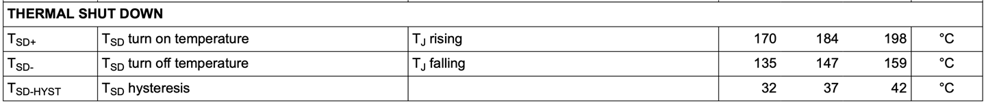

    感谢您的答复。 您说过、在短路情况下、由于电流增加、预计温度会升高。 现在、客户发现室温是120度。 Ta 最大值将为85度、即 Tj > 150度。 是否有温度关断功能可以保护器件?
    杨
    尊敬的 Yang:
    是的、此器件具有热关断(TSD)功能。 请参阅数据表中的以下快照。
    请注意、偶尔的短路情况和温度升高不是问题、在这些情况下持续运行可能会导致器件损坏。 请确保客户在检测到短路后将其移除、并且不会将其保持原样。 谢谢。
