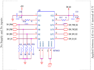

大家好!
在我的设计中、我将在 TMS320F28379D 和电机控制器 PWM 信号之间使用 ISO7340-Q1数字隔离器。 当 VCC1无电压且 VCC2 = 2.3V 至2.5V 电压时、我在数字隔离器的所有输出中看到了300至400Hz 的 PWM 波形。
我附上了数字隔离器连接和波形、供您参考。 从图中可以看出、我没有为3.3V 部分供电、而是使用2.3V 至2.5V 的电压为5.0V 部分供电。
请允许我说明为什么会发生这种情况以及如何防止这种情况。

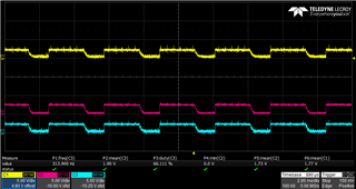

我在未连接到电机控制器的输出时捕获的波形。

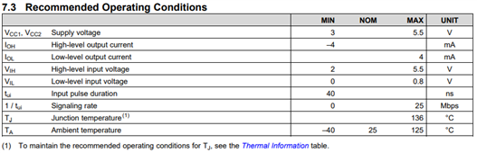

    如果我理解正确、则在 VCC1 = 0V 且 VCC2 = 2.3-2.5V 时会出现问题。
    数据表中的建议工作条件规定 VCCx 应介于3V 至5.5V 之间、如下图所示:
    考虑到这一点、您状态为2.3V 至2.5V 的 VCC2电压不在该范围内。 我们无法保证器件在 VCC 电压不处于建议工作范围内时能够正常工作。 我们建议您遵循数据表中规定的建议运行条件。 请查看这是否对您的问题有所帮助。

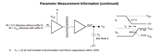

    我无法理解下图。 您能解释一下吗?
    感谢您的提问。
    您附加的图像与"从输入损耗到失效防护输出延迟时间"规格(TFS 规格,数据表第7.13节)相关。 它本质上描述了一旦输入侧的 VCC 变为0V、输出返回默认状态所需的时间。
    在您附加的图(数据表中的图16)中、它显示了如何针对此规格进行测试。 如您所见、此转换发生时在波形中测量的时间。
