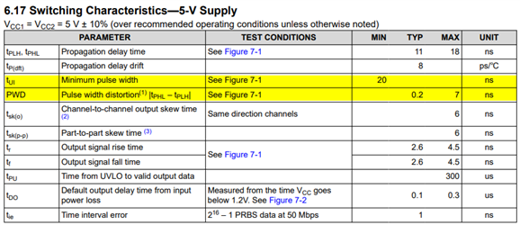

客户希望在每个周期中更改输出脉冲宽度。 脉冲宽度是否在硅耳中发生变化? 或者它每20ns (1 / 50MHz)更新一次?

    我想问一下 PWM 准时的分辨率。
    我举一个例子。
    当初级侧输入在第一个周期为20ns 时、然后在第二个周期为21ns、然后在第三个周期为22ns、最后在第四十一个周期为60ns 时、输出与初级输入一样吗?
    或者它在第一、第二、第三、...、第20周期变为20ns、然后在第21、22、...第40周期变为40ns、然后在第41周期变为60ns?

    是的、您回答正确。 输出将会跟随初级输入。 您可能必须考虑的一些规格包括最小脉宽和脉宽失真。 如数据表中所述、最小脉冲宽度为20ns、脉宽失真为0.2-7ns。 请参阅下图:
