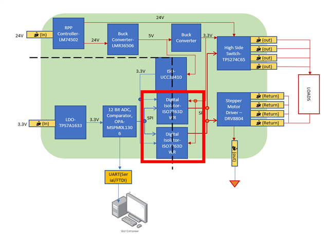

我正在为 I/O 模块进行参考设计。 现在、我有两个 ISO7763D 向高侧开关和步进电机驱动器发送 SPI 信号。 我想将这些用包含5个通道(4个 SPI 通道、1个芯片选择)的单个数字隔离器代替。 您是否有满足这些要求的器件?
我附上了一个方框图、相关的插座标为红色。
    尊敬的 Nate:
    感谢您的提问。
    我知道您想拥有一个5通道数字隔离器。
    目前、我们没有提供精确具有5个通道的数字隔离器。
    不过、我们的6通道数字隔离器器件(例如 ISO676x 和 ISO776x)也可供您选择。 您可以在正向/反向通道数量方面选择多种通道配置: https://www.ti.com/isolation/digital-isolators/products.html#480=6&
