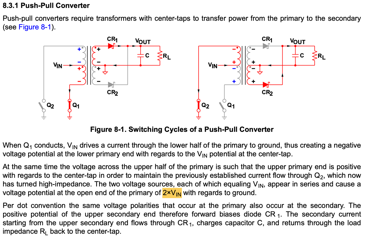

当我测试 D1引脚和 D2引脚的波形时、如下所示。 为什么振幅为10V、 我对原因很好奇。

    请参阅 SN6505A-Q1数据表中的第8.3.1节、其中介绍了器件的运行以及 D1/D2处的电压为2xVIN 的原因。 谢谢、我还要复制下面的部分屏幕截图。
