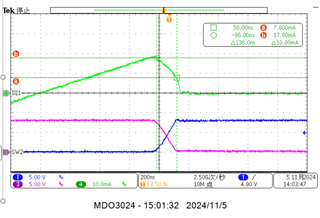

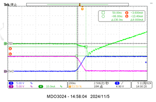

我正在使用 SN6501 IC。 以下 是空载和约4Vin 条件下 VSW1、VSW2和 ISW1/2的测试波形。 测试电流应为磁化电流。
我的问题是、为什么在死区时间内会保持几个 mA 的电流。 SW1/2和 GND 之间似乎有一个很大的电容器。 该电容器的容值是多少? 或者对此行为还有其他解释吗?  我认为、死区时间内的磁化电流应保持在较低的值。

    感谢您联系我们。 我们期望在死区时间内看到的电流20mA、这是开关体电容的结果。

    感谢您的及时回复。 就我而言、内部 MOSFET 的体电容只能是几 pF。 根据 Ic = dv/dt、体电容应比波形大。 你能给我一些原则的解释吗?

    死区时间内的电流是磁化电流或 Cds 电容器充电/放电的以下电流? 我认为电容器很大。

    峰值电流源于变压器的初级电感和导通时间。 之后、电流在死区时间内下降。 下降速率将取决于人体电容、这正是我们在这里看到的情况。
