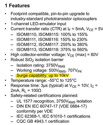

    感谢您发送编修。 您能否帮助我了解 ISOM811x 数据表中给出的以下规格?
    我想将 ISOM8110用于数字输出用例、在此用例中、我们通过24V 信号线向位于约100米外的 PLC 发送脉冲信号。
    敬请告知我们此 ISOM8110是否可用于此用例-我们计划使用 TSM24A 提供输出保护。 请告诉我、在此用例中、我们是否需要任何额外保护。
    尊敬的 neet:
    我很乐意提供帮助。 "浪涌能力:高达10kV"数据表行参照了表 6.4绝缘规格中的 VISOM。 此规格展示了 ISOM8110的隔离能力、它可以承受 IEC 62368-1规定的从1侧到2侧的瞬态电压。 我们将其称为"跨隔离栅浪涌"。
    根据 IEC 6100-4-x 标准的 ESD、EFT 和浪涌是指对各个数据点或引脚的相同侧冲击或瞬态。 ISOM8110仅在6.2 ESD 等级(不属于 IEC 6100-4-x)中的水平下进行测试
