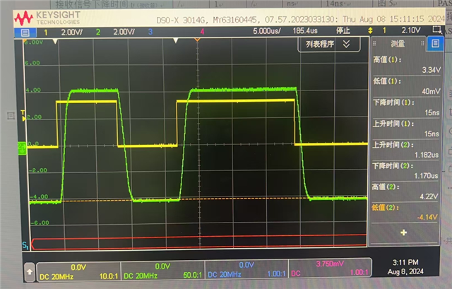

ISO3082中所测试的 PWD 接收的脉冲偏转是规范手册中数据的两倍、是否有任何影响?
    您好、Hui、
    感谢您联系我们。 我不确定我是否理解您的问题。 根据您的说明、脉宽失真(PWD)似乎是数据表中值的两倍。 您是否能够共享显示高于预期 PWD 的波形的示波器屏幕截图?
    黄色是 ISO3082
    绿色是输出
    数据表保证 PWD 低于200ns。 据我所见、传播延迟是对称的。 请进一步放大并使用光标进行测量。
    (ISO3082有两个输出引脚。 VOD 的计算公式必须为−B。传播延迟是在没有容性负载(即没有电缆)的情况下、在边沿的50%点测量的。 请参阅图7-4。)
