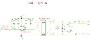

"使用 CAN 部分设计定制 PCB "。 随附的是设计原理图。 请验证并建议任何更改。
    您好、Aakash、
    原理图看起来不错、我预计没有任何问题。 请确保所有去耦电容器尽可能靠近 PCB 布局中的电源引脚放置(距离小于2mm)。
    此致!
    Andrew

    我想确认一点。 TVS 二极管(EC7、EC9、EC10)是否需要连接到保险丝(RT7、RT9)之后(如 Shared 原理图所示(Connector-->Fuse --> Fuse --> TVS Diode--> to ISO1044 IC)  ?或者我是否需要将 TVS 二极管连接到连接器旁边的 TVS 二极管、然后连接到 TVS (Connector-->Fuse Diode--> Fuse --> IC)?

    通常、TVS 二极管应尽可能靠近连接器放置。 如果保险丝旨在保护 TVS 二极管免受过流影响、则应将保险丝放置在 TVS 二极管之前(仍尽可能靠近连接器)。
    请注意、这不是我的专业领域。 如果您想了解更多详细信息、请使用 TI 的一个 TVS 二极管创建新主题(https://www.ti.com/interface/diodes/tvs-diodes/overview.html)。
