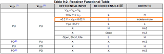

尊敬的专家:
我的客户遇到有关 ISO1432的问题。
如果您能提供建议、我将不胜感激。
我们在 ISO1432B 和设备中的连接器之间使用半双工连接。
无论是否连接了外部器件、它都会继续定期向外部器件发送命令。
我们发现、即使在连接器上没有连接任何器件、失效防护功能也无法正常工作、我们正在调查原因。
考虑到这一背景、我有三个问题。
问题1。 当 ISO1432B 以半双工方式连接时、失效防护功能是否不起作用?
问题2: 同一系列有一款半双工产品、称为 ISO1430B。
对于此产品、失效防护功能能否更正常地工作?
问题3。 是否建议连接外部电阻器以确保失效防护功能正常工作?
感谢您提前提供的大力帮助。
Shinichi

    大家好、Clemens 和 Andrew、
    客户尝试了您的建议、但情况没有改变。
    在半双工总线上、收发器将始终读回其自己传输的数据(因为它是有效数据、而不是失败)。 要防止这种情况、请在发送时将/RE 拉至高电平。
    数据表说失效防护可以正常工作、但我很难解释它为什么不能正常工作。
    另一方面、当连接了10kΩ 的外部电阻器时、失效防护电阻器会工作、
    我的问题是、ISO1432失效防护的偏置电阻是多少?
    根据 ISO1432数据表、输出处于未定义的条件下、因此我认为偏置电阻为15kΩ 或更高(VID = 19.92V 或更低)。
    如果是、这将解释在连接120Ω 端接电阻时失效防护无法正常工作的原因。
    关于失效防护电阻器、我们继续使用与旧产品相同的外部电阻器常数、并且没有出现任何特殊问题。
    我知道常数应更小、才能正确用作失效防护。
    使用该外部电阻器、VID 约为0.03V、满足 ISO1432功能表要求(不低于0.02V)、因此不应进入未定义状态。
    ーーー μ A
    客户必须向最终用户解释。
    如果您能在明天发表评论、那将会很有帮助。
    感谢您的大力帮助与合作。
    Shinichi
    ISO1432不使用内部失效防护电阻器(A 引脚和 B 引脚的 II1规格相同);失效防护功能是通过移动输入阈值来实现的。
    数据表中有一个错误;阈值不是0.02V、而是−0.02V。差分输入电压为0V 时、输出保证为高电平。
    我们发现您需要外部电阻器。 如果没有它们、端接电阻器的电压是多少? 它恰好是0V、还是低于 −0.02V?

    ISO1432的失效防护偏置不是通过引脚处的上拉/下拉电阻器实现的、而是通过其他机制实现的。 (我不知道详细信息;第9.4.1节未显示 A/B 引脚。)
    您好、Shinichi:
    感谢您的澄清。 正如 Clemens 建议、有一种内部偏置设置、无需外部失效防护 电阻器。 您可以相信数据表中的答案。
    您发现需要外部电阻器。 如果没有它们、端接电阻器的电压是多少? 它究竟是0V 还是低于 −0.02V?
    请对 Clemens 上一个调试步骤作出响应。
