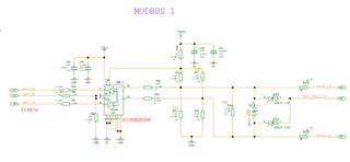

使用 MODBUS 设计定制 PCB。 随附的是设计原理图。 请验证并建议任何更改。
    您好、Aakash、
    上面的原理图看起来不错、应该可以正常工作。 请注意、由于 ISO3082具有内部偏置电阻、因此10k Ω 偏置电阻器是可选的。
    此致!
    Andrew
