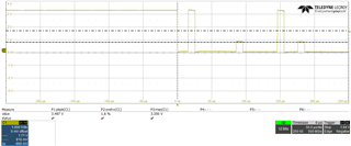

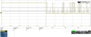

我的客户发现  ISO1640的 SDA1引脚具有如下尖峰:
他们使用 ISO1540、但未发现类似的尖峰:
原理图如下所示:
该原理图中是否有任何错误?

    我相信这篇文章是 ISO1540的重复: ISO1540相关问题。 如其他文章中所述、假设两侧都有上拉电阻器、根据原理图、我不会看到 ISO1640或 ISO1540产生的尖峰行为。
    在本线程所示的原理图中、应用似乎正在使用 ADI。 您能否确认这些尖峰来自 TI 器件?

    是的、它们是相同的问题。 我确认在原理图中使用我们的 ISO1640器件代替 ADI 器件。
    他们在两侧都添加了上拉电阻器、但尖峰问题仍未解决。
    您是否有其他解决此问题的建议方法?

    如果隔离器的两侧都有上拉电阻器、则原理图侧不会导致此问题。
    官方建议将1侧连接至一个主控制器或 MCU。 2侧具有更高的容性负载、设计为连接到 I2C 总线。
    再次查看信息后、客户能否解释波形是如何产生的? 这种情况会上升到间歇性水平。 除非将 VCC 更改为1V、否则我不会期望 ISO1540或 ISO1640会产生类似的间歇性高电平。 客户的 VCC 是否正在变换?

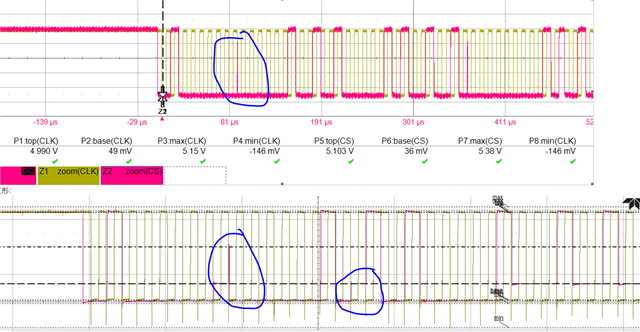

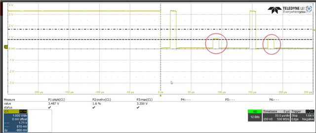

    感谢您的答复! 检查后、我发现2侧的波形有一些尖峰、1侧出现相应的波形。

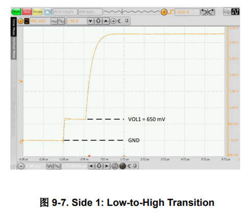

    我还在数据表中找到了以下 pic9-7:
    这就是为什么1侧的低电压电平不能达到0V 的原因吗?

    检查后、发现2侧波形有一些尖峰、1侧出现相应波形。  [报价]
    如果通道的输入和输出端都出现尖峰、这不会是器件问题。 这些尖峰是输入信号中的错误或外部噪声的结果。 为消除尖峰行为、需要清理输入信号。
    为什么1侧的低电压电平无法达到0V?
    是的、1侧 VOL 较高。 这是为了防止双向通道出现闩锁情况。 请参阅 (+)[常见问题解答]为什么 ISO1540/ISO1541和 ISO1640的 SIDE1上的逻辑低电平输出电压 VOL1高达0.8V 、了解更多详细信息。
