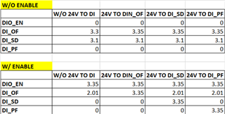

客户正在使用 ISO1228DFBR 适用于24V 数字输入。  在测试过程中、 客户面临以下问题:
在 24V 在中、从给出 引脚2、3和4中的 J9连接器 (DIN1_OF、DIN2_SD、DIN3_PF)–DI_OF、DI_SD、DI_PF 的预期输出为3.3V。
在刷写代码之前测量以下数据。 结果是、当 逻辑值为0、DI_OF 为2.01V、而不是0V .
e2e.ti.com/.../Schematic.docx
刷写代码后 DI_OF 线路未接收到3.3V 电压、而是仅接收到1.35V-1.5V 电压 .
任何新电路板或旧电路板都是这种情况。
 输入线路到24V 存在压降、但在受到保护后、输入端至少会接收到22V 电压。 DIO_EN 默认直接由3.3V 供电。

    您好、Shinu、
    感谢您的解释。
    当 DIO_EN (引脚 OUT_EN)为0V 时、ISO1228具有三态输出。 第一个表(无使能)仍显示了部分 DI_PF、SD 和线路上的电压。 启用 OUT_EN 引脚时、DI 线路上的电压会变为间歇性值。
    我怀疑 ISO1228和 MCU 之间存在一些总线争用、因为 ISO1228的逻辑输出处于间歇性值。 我首先要确保 MCU 引脚不会驱动线路的 DI_PF、SD。  如果可能、在断开 MCU 的情况下自行测试 ISO1228的运行。

    首先、原理图看起来不错、仅从原理图来看、我预计不会有任何问题。 从最初的帖子中我主要观察到的是"w/o enable"表(我假设这是在 OUT_EN = GND 时)。  在这种状态下、由于原理图中没有上拉电阻器、我预计 ISO1228的输出引脚(pins28-35)为0V。 这种行为表明有些事情是不寻常的。
