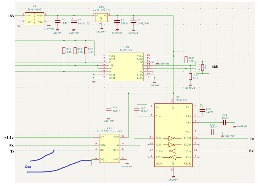

你好
感谢您阅读这封邮件。
我正在进行隔离式 RS232串行通信、为此、我正在使用 ISO6721RBQDRQ1 (如图所示进行连接)、信号来自 ESP32、在我标记为蓝色的图像中、显示的信号被用于获取的示波器线路。
通信不起作用、我开始检查问题并找到这个信号。我不知道输出电压为什么不下降到零、它保持在接近2V 的值之间(对于低电平)和上升至3.3的值之间(对于高电平)。 当我从电路板上断开 ISO6721并再次测量信号时、这些电平可以为高3.3V 和低0V。
当我测量 ISO6721输出上的信号(引脚6)时、此信号始终保持在1V 左右。
如果有人能就此事向我提出建议、我将不胜感激。

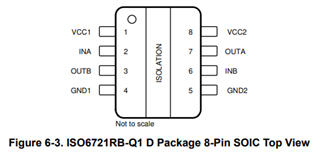

    ISO6721-Q1具有两种不同的引脚排列。 这就好像您的芯片不是 ISO6721 R BQDRQ1 (标记为21RB)但 ISO6721BQDRQ1 (标记为6721B)。
    感谢您的提问。
    正如 Clemens 提到的、引脚排列可能有点混乱。 如果您提到的器件型号正确、则引脚排列为:
    您原理图中显示的隔离器器件与您提供的器件型号不同。 请验证隔离器的器件型号和引脚排列、并相应地排列引脚排列。
    Aaditya Vittal
    你(们)好。
    这就是所发生的情况、信号是交叉的。 感谢您的帮助。
