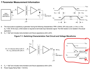

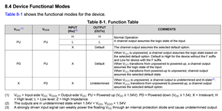

我有一个关于 ISO7021和 ISO7021F 输出的问题。
ISO7021 (不带后缀 F)-默认输出高电平。
ISO7021F (带后缀 F)- 默认输出 低电平。
在数据表中、开关特性如下面的图- 1所示、器件功能表如下面的图- 2所示。
图- 1.
图- 2.
我有疑问。 ISO7021 (无后缀 F)输出信号 A 是否为输入信号的非(逻辑非)(在两侧均通电(PU)时)? (如图所示-标记为红色的1)。 如果是这样、则器件功能表不会反映相同内容。

    输出与输入始终具有相同的极性。 如图7-1所示。
    图7-2显示了输入断电时输出如何进入默认状态。 请注意、VI 已连接到 VCC。
