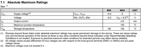

尊敬的 TI 团队:
我对 ISO7340-Q1高状态隔离器的工作和故障情况有一些问题。 电源电压为 Vcc1 (3.3V)和 Vcc2 (5.3V)。 Vcc1数字引脚连接至 TMS320F28379D GPIO 引脚、而 Vcc2数字引脚连接至 Cryton MD20A 板。
如果我向引脚13施加2.5V 电压、向引脚11施加0.75V 电压、同时在引脚4和6 (这些是输入引脚)上保持3.3V 电压、我预计会产生哪些影响?
同样、如果我在引脚4和引脚6为0V 时对引脚13施加2.5V 电压、对引脚11施加0.75V 电压、将会产生什么结果?
随附的图像供您参考
感谢您的帮助!

    [引脚 userid="560722" url="~/support/isolation-group/isolation/f/isolation-forum/1418983/iso7340-q1-clarification-on-iso7340-q1-operating-and-failure-conditions ]]如果我在引脚13上应用2.5V 电压并在引脚11上应用0.75V 电压、同时在引脚4和引脚6 (即输入引脚)上保持3.3V 电压、我预期会产生什么影响?[/QUOTION][userid="560722" url="~/support/isolation-group/isolation/f/isolation-forum/1418983/iso7340-q1-clarification-on-iso7340-q1-operating-and-failure-conditions 类似、如果我在引脚13和引脚11上应用2.5V 电压、引脚6将是什么结果?
    引脚13和引脚11都是输出引脚。 尽管器件 OUTx 引脚可以承受高达6V 的电压(根据绝对最大额定值)、但不建议在这些条件下向 OUTx 引脚施加电压。 我们不 保证器件在这些条件下可以正常运行。
    有关原因或应用程序的更多详细信息可能有助于我们更好地解释您所要求的条件、但通常我们不建议这么做。
