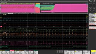

我们使用 Wurth 760390014在半波整流器配置中测试 SN6505B-Q1。 我们观察到一个推挽级停止开关的问题。 我想知道的是这种行为是否与过热保护功能一致、或者此处是否涉及其他因素。 我附上了它停止开关时的示波器屏幕截图示例。 T5A-4和 T5A-6是 D1和 D2的测量值。 它似乎正常运行、直到在 示波器上达到~μ S-580us 后才完全停止开关。  它似乎每一次如此频繁的重试。
这是否属于热限值?
当电路板运行时(被测试装置遮挡)、此部件不易接近、所以我们还未确认温度是否上升至 OTP 阈值。

    感谢您发送编修。 请允许我有更多的时间来评论,我会在星期一回到你。 热关断看起来是可能的原因。 SN6507和变压器在您的应用中的环境温度和预期电流输出是多少?

    仿真显示输出电流相对较低(从变压器流出10 -20mA)。 我们没有用于测量硬件上的电流的挂钩。 驱动器本身实际上可以在某些工作点正常工作。 它用于转换器功率级的隔离式栅极驱动电路。 当功率级在轻负载下运行时、推挽模式正常运行、但在特定负载电流下、推挽模式会崩溃。
    我的理论是、变压器会因外部磁场而饱和、或者栅极驱动器的瞬态功耗比预期高得多。
    我们在25-30C 的环境温度下工作、但没有顶部平面或很多过孔可以从推挽驱动器传导热量。

    查看完您的帖子后、我认为您走对了、而且热保护很可能会触发和停止开关操作。 一旦器件冷却、它会再次尝试切换。  我发现之前的一篇 E2E 文章详细介绍了器件保护功能、我认为 过热保护是很可能的答案(+) SN6505B:过流行为。
    我的理论是变压器要么由于外部磁场而饱和、要么栅极驱动器经历的瞬态功耗比预期高得多。
    在环境温度为25°C 的情况下、热量上升到150°C 以上似乎不太可能。 根据开关波形判断、正常开关期间似乎会发生一些异常和瞬变、因此如果您认为系统其余部分会产生大量 EMI、那么您的理论是一个很好的起点。
