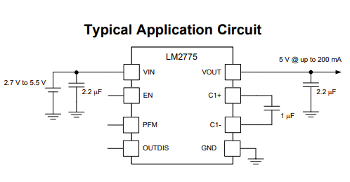

我们考虑 为 ECG 板使用 DCP010507DBP 进行电源隔离。
你是否有这样的隔离器,但电压3.3V ?
它的匝数比是多少?
它是否包括 LDO 内部?
Ohad
    Hoo Ohad、
    感谢您联系我们。 请查看 DCR 系列: https://www.ti.com/lit/gpn/dcr011203。 不同的输入电压范围有3.3Vout 版本。
    是的、它内置 LDO。  未披露匝数比。
    希望这对您有所帮助。
    Youhao
    尊敬的  Youhao:
    您在此处建议的隔离器系列仅启用5V 输入。 我需要一个启用3.3V 输入、3.3V 输出=> 3.3V 隔离的器件、您可以推荐吗?
    Ohad
    嗨、Ohad:
    抱歉、我在我们的产品系列中没有找到任何类似的产品。   客户是否可以使用电荷泵器件将3.3V 升高至5V、然后使用 DCR 或 DCP 器件产生隔离式3.3V 电压?
    Youhao
    嗨、Ohad:

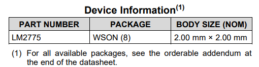

    有任何反馈吗? 是指 LM2775电荷泵。  它可以将3.3V 输入升压至5V 调节电压、然后将5V 电源轨馈入 DCR/DCP 输入。  LM2275是一款小型器件、只需再使用两个电容器(DCR/DCP 电容器可用作电荷泵输出电容器)。  只是对电路板的一小部分添加。 请参阅以下信息。
