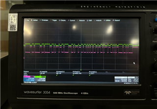

在我们的应用中、ISO1450仅从 RS232到 RS422转换器接收 RS422信号。 转换器连接到传感器。 但收到了一个问题。 问题是、当我们尝试将转换器连接到 ISO1450时、B 引脚侧的电压电平下降。
示波器图像包括:
无 ISO1450连接:
ISO1450连接。
需要说明的是、我们启用接收使能引脚和驱动使能引脚。
    在半双工总线上、当 DE 为高电平时、无法接收另一个节点的信号。
    尊敬的 Furkan:
    感谢您联系我们。  示波器屏幕截图显示了连接 ISO1450时 A 和 B 引脚的电压下降情况。 我希望这是终止中的某些问题导致的。 能否共享 ISO1450设计的原理图及其如何连接到 RS422转换器?
