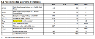

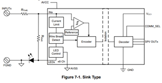

我正在设计一个具有一系列相对较强的上拉至28V (可 FET 接地 )的电路、我需要通过隔离来检测28V 和~0V 之间的逻辑电平(这不是 IEC 61131应用)、ISO1228看起来像一个有前途的合适性。  我不需要 LED 或断线检测、并计划使用并行输出、而不是 SPI。  不过、我还需要限制 ISO1228电路输入的电流消耗、并更大限度地提高输入电路的输入阻抗、而建议的13k Ω PAR 的漏路会使这变得困难。  Rpar 电阻器的用途是什么?是否可以省略?  如果我将 LED 引脚接地并选择适当的 Rthr 和 RLIM 值、能否将电路输入的有效输入阻抗达到数百千欧?
    您好、Kirk、
    感谢您关注 ISO1228。 我知道您要实现具有电流限制的28V 输入、无需符合 IEC 规范。 如果没有 Rpar、器件将正常工作、但不会有电流限制。  由于不需要断线检测、因此 LED 引脚也可以接地而不会出现任何问题。
    根据数据表、建议仅将 Rilim 设置在0到1k 欧姆之间。 允许的 RTHR 电阻仅在180Ω 至2.4kΩ 范围内(8.2.1灌入型数字输入)。
    输入阻抗需要处于100k 欧姆范围的原因是什么?
    此致!
    Andrew

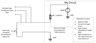

    我无法保证我的电路将是此信号挂起的唯一"输入"、因此感觉就像处于高电平/导通状态。此电路会将电压拉至低电平、这意味着该信号上的其他高阻抗输入可能会看到介于28V 和低得多的某个值(10-15V)之间的值、这对于我的系统来说是不合适的。  如果在源端有外部10K 电阻的情况下将信号上拉至28V、多个高阻抗输入仍将显示为极高的值、大于26V 左右。  13kOhm 的 Rpar 会将该值下拉至28V x 13/23 = 15.8V、可通过其他高阻抗输入读取为不确定的值。  我可以使用高电压比较器轻松解决这个问题、但我的信号很多、布板空间有限、因此 ISO1228在单个芯片中集成了八个输入通道和隔离、如果我能弄清楚如何使其工作、那简直棒极了。
    如果路径完全位于芯片外部、Rpar 如何影响电流限制?

    您好、Krik、
    我不确定我是否了解您的应用或您要实现的目标。 输入信号是什么? 您能提供一张应用图表吗?
    此致!
    Andrew
    我有多个信号、根据该信号的需要、这些信号通过300欧姆至5.6K 欧姆的不同电阻上拉至28V。  外部开关或 FET 可以将该信号接地或保持开路、从而允许电阻将该导线拉至28V。  我需要电路能够连接到此导线、并将此信号的状态从0-28V 转换为与28V 信号的接地基准隔离的逻辑电平信号、 ISO1228似乎非常有能力这么做、但我有一个或多个额外的外部抽头来连接此信号、这些抽头也将独立检测不在我控制之下的0-28V 电平。  这些外部输入将具有高阻抗、因此与我的电路上强大的300-5600欧姆上拉电阻相比、不会显著影响电压、但 ISO1228电路似乎最大输入阻抗将为14kOhm (1k RTHR 加13k Rpar)、这将把测试点的电压降至27.5V、300ohm 上拉至20V、上拉电阻为5600欧姆。  而27.5V 是可以的、20V 将处于未定义区域、因为此信号的 Vhigh >27V、Vlow <2V。  我需要了解如何使 ISO1228电路输入阻抗远高于14千欧、最好至少大于190千欧。
    您好、Kirk、
    感谢您提供更多详细信息。 您的电路中的电阻器是否可以是300欧姆? 如果是、则 ISO1228将用于以下电路、 RTHR = 1k Ω、Rpar = 13k Ω。 将 INPUTx 端子连接到"电平检测点"、将 FGND 连接到 GND。
    如果您的电路中的电阻器需要为5.6k 欧姆、则这将不起作用。
    或者、您可以将数字隔离器与输入端的电阻分压器配合使用。 但是、它不会那么稳健。
    谢谢您、不幸的是上拉电阻器的范围是可变的、并且超出了我的控制范围、因此我必须针对整个范围进行设计。  ISO1228看上去并不适合此应用、但看上去像是满足预期用途的理想器件。
