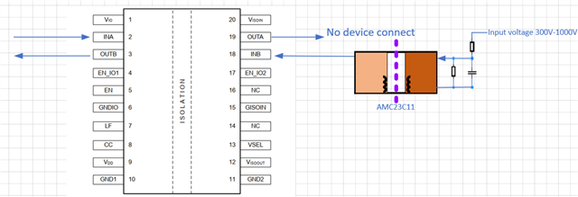

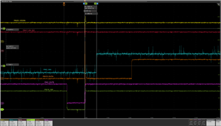

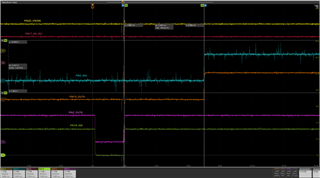

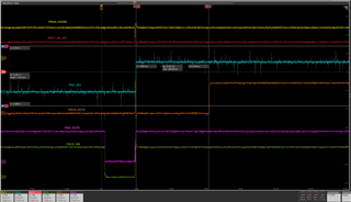

  1. INA 和 INB 同时从低电平到高电平、OUTA 将 INA 滞后4.167ms、 INB 和 OUTB 同步。 参见 FIG1
  2. INA 将 INB 从低电平滞后到高电平1ms、OUTA 将 INA 滞后3.2ms、 INB 和 OUTB 同步。 参见 FIG2
  3. INA 将 INB 从低电平滞后到高电平5ms、INA 和 OUTA 同步、INB 和 OUTB 同步。 请参阅 FIG3

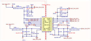

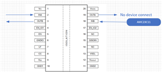

设置和 SCH

    1. 这3个图是3个不同的器件(图1器件1、图2器件2等)吗? 它是同一个器件吗?

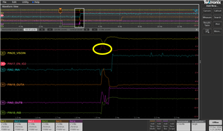

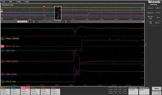

    2. 我注意到 OUTA、EN 和 VISOIN 上存在异常尖峰。 您能否提供有关此问题的更多详细信息? 次级侧似乎是电源相关的问题、但了解更多信息可能会有所帮助。
    3. 您能否请监控次级侧3.3V 电源以及 VISO 引脚和 OUTA 引脚、并发送波形图片?
      1. 还请包含更多有关 V/div 和时间刻度的信息。
    Aaditya V.
    1.是的,相同的设备
    2.请查看 FIG1放大后的波形。 次级3V3连接到 PIN17_EN_IO2
    尊敬的 Jie:
    感谢您分享放大的图片。
    假设 EN 引脚直接连接到右侧的电源、则图中所示的推理可能是关注点(请参阅下图)。
    这种中断可能 也会导致通道也会出现信号延迟。 要确认这一点、请重新测试:
    1. 幻灯片 重新测试 使用单独的电源 若要为 VISOIN 和 VDD 供电、( 不会 PCB 上的系统电源)。
    2. 幻灯片 直接捕获 PCB 电源的波形 以便捕获任何中断、与上面所示的类似。
    3. 另请执行 ABA 交换 和测试设备:
      1. 将有问题的器件替换为同一 PCB 上的新器件、以检查问题是否仍然发生。

    然后测试、它也 无法正常工作。 此外、我们发现、如果输入电压超过700V、就会发生这种延迟。 随着输入电压的增加、延迟时间将会更长。 当输入电压高达1000V 时、大约的延迟时间长达4ms。 我怀疑是否有一些短的爬电距离和间隙导致这个问题、但实际上已经足够进行计算了。
    非常感谢 PCB 布局和有关4个有问题的器件的信息。
