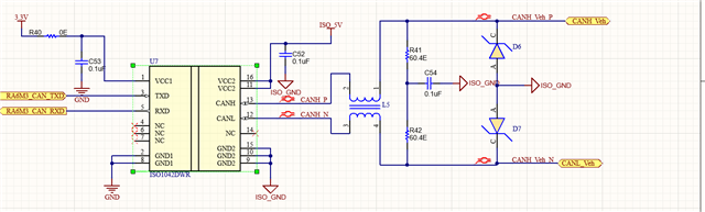

我们有一个连接了 CAN 接口和原理图设计的仪表组产品。
这里、 如果我们与 BMS 和电机连接、D6和 D7 TVS 二极管会随机损坏、因此请建议哪个器件适合该设计?
现有的器件型号为 DF2S6.2FS、L3M

    TVS 二极管 DF2S6.2FS 似乎适合逻辑 I/O 引脚(5V)、但不适合 CAN 总线(通常为40V)。 因此、与 CAN 总线一起使用时会损坏。 请参阅 ISO1042产品页面中的以下应用手册、其中介绍了如何为 CAN 总线选择 TVS 二极管。
    如何设计具有适当总线保护功能的隔离式 CAN 系统
