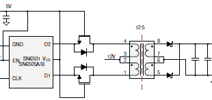

我想使用 SN6505B (用于隔离式电源的低噪声1A 变压器驱动器)进行生成 24W (48V 输出)。
A. VIN 至 SN6505B 为5V
B. VIN 至 CT 变压器24V 和 输出为48V (24瓦) 全桥整流(使用肖特基二极管) (MBRA1H100T3G)。
我看到、通过使用级联 MOSFET 放大器布置、我可以产生更高的功率。 但如何映射此类 MOSFET 的引脚呢?

    1. TI FET 是一种特殊用例、不经常出现、因此没有具体的建议。 FET 应足够大、以便处理更高的功率并防止
    2. 内部 SN6505 FET 是 NMOS。 根据我的理解、这意味着共源共栅 FET 是同类型的。
    3. 未提供设计计算器。 选择变压器时、主要要检查的是确保 VT 乘积是否足够、从而变压器不会在输入电压下饱和。
    我一直在搜索以前的讨论、以便查找 SN6505的共源共栅应用示例。 我没有看到使用这种高功率的晶体管、因此、我想您可能很难找到一个可以处理高功率并将 D1和 D2保持在最大额定电压以下的晶体管。 上一主题  针对共源共栅 FET 使用了 DMN6140、以驱动 约13.8V/12.7W (请参阅下图)。
