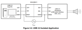

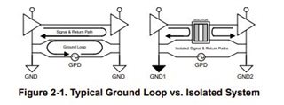

关于隔离音频电路如图2-1中的正确图片所示、 我想知道两端的接地是否需要在外部连接在一起以在隔离后形成环路?
例如、它们是通过外部金属外壳进行连接的呢? 如果未形成环路、是否不输出音频?

    感谢您联系我们。 很高兴看到本 ISOUSB 应用手册开始用于您感兴趣的应用。 现在来回答您的问题:
    否、为了使 USB 外设音频输出成功运行、无需以任何方式连接2个隔离式接地。 请参阅以下同一文档中的图3-2:
    此外、如果以任何方式连接2个接地端、例如外金属外壳、则会取消在此应用中使用 ISOUSB 的优势、因为它会再次创建接地环路路径。
    希望这有助于您的应用用例。
