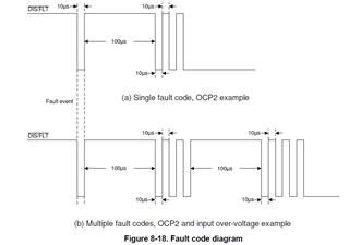

我需要对故障代码监控进行一个阐释。
 数据表可知、DIS/FLT 为低电平有效引脚、一旦检测到故障、它将提供10us 脉冲。
在这里、我的问题是、我们是否在故障检测后持续获得10us 脉冲? 或者 、DIS/FLT 将发出一次10us 脉冲、它将进入低电平状态、直到故障被清除?
    只要检测到故障、脉冲模式就会重复。
    Steve
    感谢您的答复
    因此、脉冲模式将在每100us 间隔重复一次、并具有10us 脉冲(计数基于无故障)、直到 IC 中出现任何一个故障。
    并且在最后一个可用故障清除后、脉冲模式将被移除。
    请单独确认。
    正确
