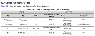

我想知道 VIO 对于此 IC 在不使用时、是否可以安全地使用3.3V 和 Vdd 供电(0V)。 使用时、VDD 的电源关闭为5V、但我们想禁用5V 稳压器以节省能源。 3.3V 稳压器将始终保持开启。

    是的、在 VDD 断电的情况下保持 VIO 通电是绝对安全的。 但在该状态下、CAN 总线将处于高阻态、VISOUT 将关闭。
    数据表中的表10-1提供了不同电源场景下的功能。 有关处理 VISOOUT、CANH/CANL 和 RXD 引脚的信息、请参阅它。
