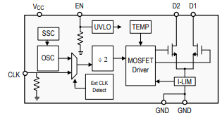

嗨、团队:
我们的客户使用该器件执行了 ESD 测试、并观察到开关停滞时间。
我们猜测这是因为该器件已通过 EN 引脚或 UVLO 启用禁用。
请告诉我们以下问题、
在数据表8.2方框图中、UVLO 块连接了 EN 引脚、但表5-1表明 UVLO 处于 Vcc 描述状态、阈值由 Vcc 电压决定。
在 Vcc 引脚上检测 UVLO 是否正确?
2.如何通过 EN 引脚实现器件启用延迟以及检测到 UVLO 启用延迟?
3.在该数据表8.4.5外部时钟模式中、"该器件还具有外部时钟失效防护功能、如果有效输入时钟长时间不存在、该功能会自动将器件切换到内部时钟(tCLKTIMER )。" 该器件如何检测有效的外部时钟?
EN 引脚和 CLK 引脚由内部电阻器下拉。 两个电阻值的大小是多少?
5.在数据表8.2方框图中、有两个 GND 引脚。 为什么会这样呢?

    感谢您的耐心。 正如您建议的、ESD 可能会切换 EN 引脚并导致器件关断。 人们认为是将使能引脚直接连接到 VCC 并再次应用 ESD、以查看这是否能改善结果。
    请注意、SN6505B 的 ESD 等级符合 HBM 和 CDM 标准。 这两种 ESD 模型用于搬运和制造、不要求器件在应用 ESD 时连续运行。
    1. 在数据表8.2方框图中、UVLO 块连接了 EN 引脚、但表5-1表明 UVLO 处于 Vcc 描述范围内、阈值由 Vcc 电压决定。
      1. 是的、在 VCC 引脚而非使能引脚上检测到 UVLO。 但是、当使能引脚驱动为低电平时、器件将停止开关。 该方框图显示 UVLO 块用于在 UVLO 和 EN 低电平状态(8.4.3关断模式)下关断器件。
    2. 如何检测到 EN 引脚的器件使能延迟和 UVLO 使能延迟后?
      1. 当通过 EN 引脚启用器件或 VCC 高于 UVLO+阈值(8.4.1.1软启动)时、该器件将根据软启动特性加电、以防止浪涌电流。
    3. 在该数据表8.4.5外部时钟模式中、指出"该器件还具有外部时钟失效防护功能、如果有效输入时钟长时间不存在(tCLKTIMER)、则会自动将器件切换到内部时钟。" 该器件如何检测有效的外部时钟?
      1. 当存在时钟信号边沿时、该器件会检测并提供时钟输入。 当 tCLKTIMER 之后不存在时钟沿时、器件将恢复默认开关。
    4. EN 引脚和 CLK 引脚由内部电阻器下拉。 两个电阻值的大小是多少?
      1. SN6505B-Q1 EN 和 CLK 引脚上的内部下拉电阻器的值为~Ω 500kΩ。
    5. 在数据表8.2方框图中、有两个 GND 引脚。 为什么会这样呢?
      1. 其中的两个接地引脚可为 IC 提供与接地层的牢固连接、从而提高热性能。

    此外、关于 Q4、是否需要外部时钟信号的边沿?
    您好、Teritama-San、
    感谢您的澄清。 请参阅下面的后续答案。
    Q2 -我明白您需要 SN6505B 停止开关所需的时间 充电和放电  (关断)。 请允许我多花一些时间来研究这一点、因为它不是数据表规格。
    Q4 -有效的时钟输入将遵循如下所示的阈值。 请注意、该规格应按与 Vcc 成比例读取。 例如:(VIN(ON)=VIN*0.7) VCC 当 VCC =5V 时为3.5V
    我希望这对您有所帮助。

    我很快得到了团队的回复。
    Q2 -正如我之前所说的、这不是数据表规格。 一旦检测到 UVLO (或 EN 引脚被禁用)、输出将几乎立即停止开关。 但是、与来自 UVLO 或关断电路的任何延迟相比、输出电容器需要更多时间进行放电。 与开关停止后输出电容器放电所需的时间相比、SN6505停止开关所需的时间可以忽略不计。

    关断 Q2时、检测 EN=Hi 和 UVLO 所需的时间是多长? 客户想知道这些功能是否可能因瞬时电压波动而受影响。
    在检测到一个脉冲的边沿的情况下、根据我的理解、CLK 模式从内部模式切换到外部模式。
    在转换期间、该器件的开关是否会停止至少 tCLKTIMER?
    请发表您的意见。
    Teritama
    您好、 Teritama-San、
    SN6505可在以下情况下停止开关:
    • 如果 EN 引脚上的电压低于 VCC * 0.3V、该引脚将停止开关。 这是规格 VIN (OFF)- EN 引脚逻辑低电平阈值。
    • 如果 VCC 上的电压低于负向 UVLO 阈值(UVLO-(VCC))、UVLO 将停止器件开关
    如果电压导致上述任一条件、器件可能会停止开关。
    [报价 userid="386772" url="~/support/isolation-group/isolation/f/isolation-forum/1454969/sn6505b-switching-stops-momentarity-when-esd-test/5614359 #5614359"]
    [报价]
    是的、您的理解是正确的。 检测到时钟脉冲后、器件会等待更多边沿以确定频率。 因此、从内部时钟切换到外部时钟时、我希望转换周期与 tCLKTIMER 大致相同。 很遗憾、该行为当前未列为数据表规格。

    您好、Andrew-san:
    我了解器件开关停止条件。 EN 和 UVLO 是否没有检测时间要求?
    例如、 在 Vcc 低于负向 UVLO 阈值(VCC -(UVLO)几秒钟后、需要停止切换。

    您好、Teritama-San、
    没有检测时间要求。 一旦 VCC 低于(UVLO-())、器件 VCC 将触发并停止开关。
