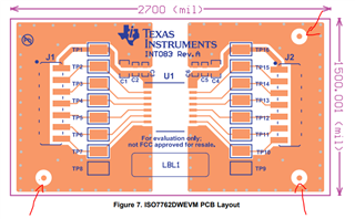

我对 ISO7762DWEVM 有两个问题。 它是单层 PCB 吗?
此外、下面所示的三个要点的用途是什么?
    尊敬的 Alexander:
    感谢您的咨询。 请在下面找到我的意见。
    1. EVM 是一个2层 PCB、其走线仅在顶层完成。 底层是任一侧的接地层。
    2. 这3个点是基准标记、没有电气意义。
    Varun
    尊敬的 Varun:
    您是否有任何材料或图像指明 覆铜在每层的位置?
    Alex
    尊敬的 Alexander:
    我们没有任何其他材料要分享。 有关更多详细信息、请参阅 EVM 用户指南。
    在"需要的铜详细信息:"中、图中橙色突出显示的是顶层的铜。 除此之外、底层是每侧的完整铜 GND 平面。
    Varun
    为了确认、围绕上图中所示的点、顶层和底层是电气等效的(左侧 GND1、右侧 GND2)?
    Alex
    尊敬的 Alexander:
    是的、是这样。
    布线(6通道)和电源网除外(左侧为 VCC1、右侧为 VCC2)
    希望这可以解决您的所有问题。
